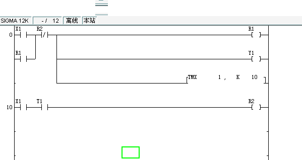

今天看到这个东东:
一个常开按钮开关,一个灯泡,继电器不限制。制作一个电路,要求:按一下灯泡亮,再按一下灯泡灭,如此循环工作的电路。
我用松下的PLC可以做出来,不过换成电气电路可能是不能用的,原因可能是电气的继电器的影响速度问题。大家觉得会不会出现这个问题呢,表情表情表情

请问以下这个程序换成电路可以通过吗!!![讨论]
这样子可以吗

这就是一个按钮控制启停的电路,继电器是可以做出来的,如果是三菱PLC 一条指令就搞定了
大家一起学习

单按扭控制开关,三个继电器就可以。
 活到老,学到老!感受生活,也享受生活!

老题目了,还来显摆.

就是因为难住了很多人,有时间琢磨呗。
谁能给出正确答案?
