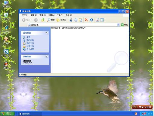

故障现象:
1、开机启动后,自动弹出“搜索”画面。光标点“X”无法关闭。
此时,光标点桌面“Internet”,弹出如下画面,此画面不停跳动,无法在“百度”处输入文字上网。此时,在键盘上按任意键后,画面停止跳动,之后就电脑就可以正常工作了。
2、开机启动后,自动弹出“搜索”画面。光标点“X”无法关闭。
此时,在键盘上按任意键后,再用光标点“X”即可关闭“搜索”画面。之后就电脑就可以正常工作了。
3、使用途中,偶尔还会出现这“搜索”画面,但只要一按任意键,就又正常了。
4、用“卡巴斯基”、“360”、“超级兔子”都无法解决这个问题。没办法,只好系统重装,但毛病依旧。
有兴趣研究这怪毛病的朋友请留下你的邮箱,我会将故障现象的视频文件发给你。
请问:
我的电脑究竟怎么啦?中了病毒吗?或是键盘上某个键出了故障?或是……..
郁闷……
想看故障视频资料的朋友请留下您的邮箱。

"F3"键有问题.
不可能重装还不行的!

刚才没说清楚,病毒在干净重装后就会没的.
你说的这个,应该是"F3"键没弹起的问题!windows桌面时,正常情况下,"F3"是"搜索".除非你另外定义"搜索"键.

pqsh先生,谢谢你。
真的是我的键盘出了问题。
我把键盘拔掉启动,就不会出现那个讨厌的“搜索”画面了。
