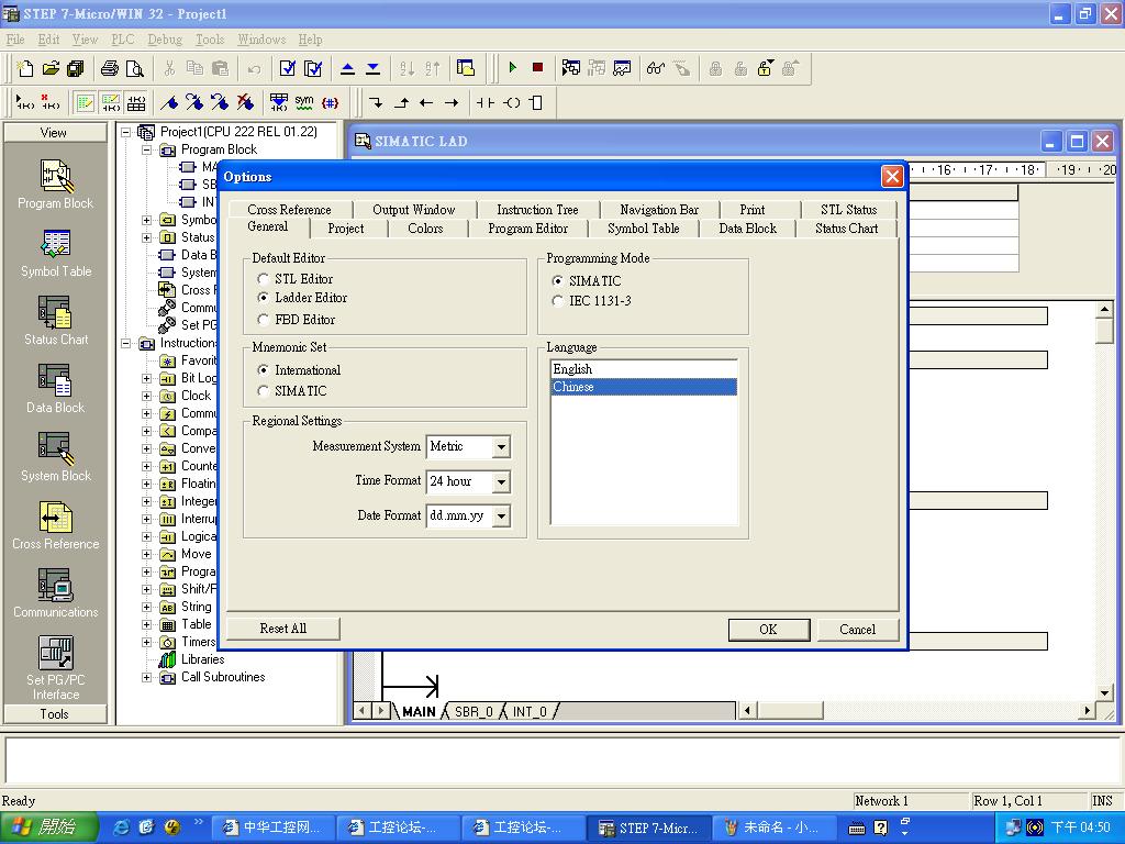

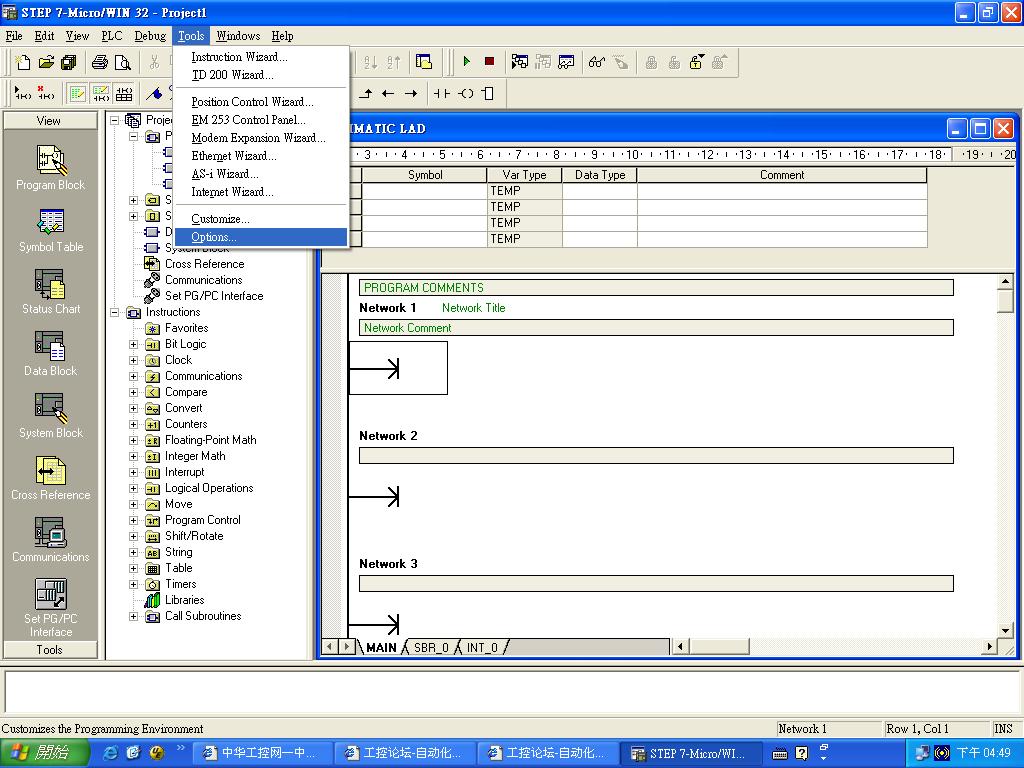

发表于:2004/5/24 18:20:00
原版:
http://ylk.cvtbi.com/down/MicroWin%20V3.2.rar
SP4补丁包:
http://www.ad.siemens.com.cn./products/as/s7_200/download/STEP7-MicroWIN_V32_SP4.zip
安装原版程序后再安装补丁包,安装时选上中文,就可以在选项里选择中文界面了。
注意安装完成后是英文界面 ,必须手动改成中文。

发表于:2004/5/25 15:07:00
怎么手动改中文
谢了
3092
mole1979
文章数:845
历史总积分:3092
注册时间:2003/5/26
发表于:2004/5/25 16:54:00
以下是引用WLLJP在2004-5-25 15:07:00的发言:
怎么手动改中文
谢了
看下面圖,前提你在安裝時已經選擇了中文.
