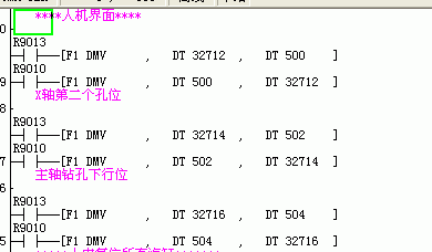

买了个山寨文本屏,功能简单,控制松下FPΣ 做定位控制,该屏的DT存储器的取值范围达不到松下PLC的 断电保存寄存器区的DT32710  ,所以写了以下一段程序,方便断电重启后还能显示刚才设置的参数。
当下载程序监控后发现 断电保存寄存器 和 非断电保存寄存器 都已经有当前值了而且是寄存器取值范围的最大值,如果此时运行设备,那后果不堪设想。正常的话寄存器的值应该都为零。
后来只能修改程序,给 断电保存寄存器 附上 K0  ,清空里面的数据。
然后进行离线编程,全部编好之后再下载,---问题解决了。
我是在进行监控的时候添加了指令,然后直接编译下载,就发现上述的情况!!
为何这样呢? 请各位大侠解释一下!!!
