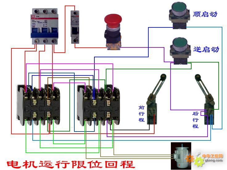

电机正反转实物接线图,谁有????不要书上的图!!!用接触器的!

看看这个吧,

漂亮表情
