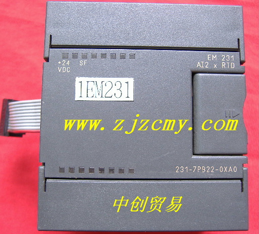

请各位大侠支招,说说PT100与EM235的接线图,小弟有急用!!!!!!!!!!!!

呵呵;EM235只能接收电压或电流信号;
PT100要转换后才能接;
直接使用需EM231 AI2XRTD;

直接用PT100的话必须用这个模块;

这位大哥能否说得更详细些,最好能提供一份接线图,小弟感激不尽!!!!!!!

EM231接线

PT100也可以跟EM235用,但是这种用法比较浪费,用EM231 RTD模块比较好。经济实惠,编程也方便,采集过来就是温度值。
当然如果刚好EM235剩了一个AI点来接PT100,而且EM235的AO点没有占用的话,就没必要再买EM231 RTD了。可以按照下边说的方法来接。。。
把EM235的输出AO点当作一个恒流源(就是输出定值啦,比如MOVW AQW0,8000),把此恒流源接到PT100上,PT100的四线做两线接到EM235,请看图。具体程序中间的转换一定要算仔细。。不然的话采集值就算错了。。电流不能过大,容易损坏PT100。
