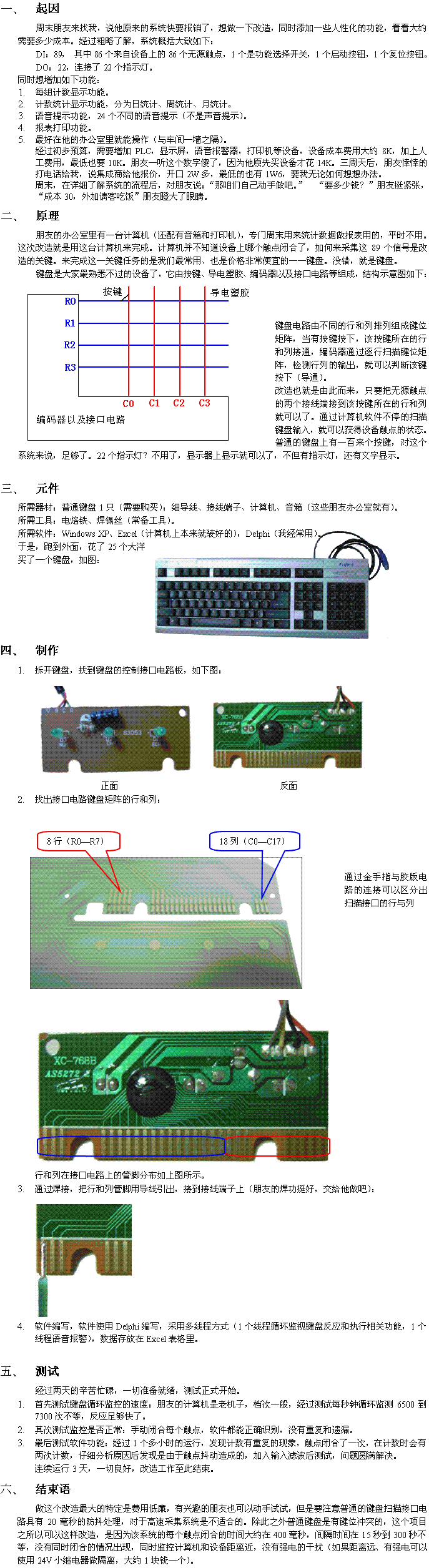

30元的监控[原创]

附一个小键盘的监视程序

不过有点疑问,这个设备太特别了,要输入点不能同时接通,一个周期要20多分种?(13s*86)

附件我自己下载了一下,用卡巴7.0扫描,没有病毒提示。
“知道一点”老兄说“一个周期要20多分种?(13s*86)”是不确切的,因为“每个触点闭合的时间大约400毫秒”。除此之外,键盘的键位冲突也是有讲究的,有时也允许同时按下几个键,大家可以查询一下相关帖子。
