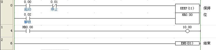

有这样一个程序哦!正常情况下如果在按下0.00后HR0.00得电,输出10.00就得电,假设他10.00提供给电机,那电机在按下0.00后应该转动。在几个扫描周期后突然停电了,过了几个小时又来电了,那电机会在得电后,不按下0.00也可以自动启动吗?不可以的话,要怎么改动才可以得到这个效果呢?

HR是可以掉电保持的;

也就是说在重新来电的时候我不必在按下0.00这个按钮,电机也会重新启动吗?

应该是的
