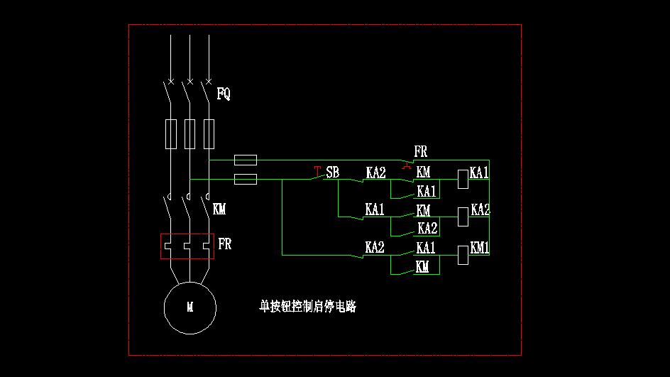

大家好!我看过一个按钮控制一个接触器启停的电路,用了两个继电器,可是假如按钮按着不放或是多按一会再放就不好用了。请问大家有更好的办法吗?

发表于:2008/8/12 18:36:00
用三个继电器组成的电路可不受按住的时间的影响.随你按多长时间无关,必需松掉再按才转为另一状态.

发表于:2008/8/12 19:34:00
我看见的电路就是脉冲式的按一下按钮还可以,要是多按一会接触器就“吸合--断开”这样跳了。可以给我个详细的电路图吗?谢谢!

发表于:2008/8/14 18:42:00

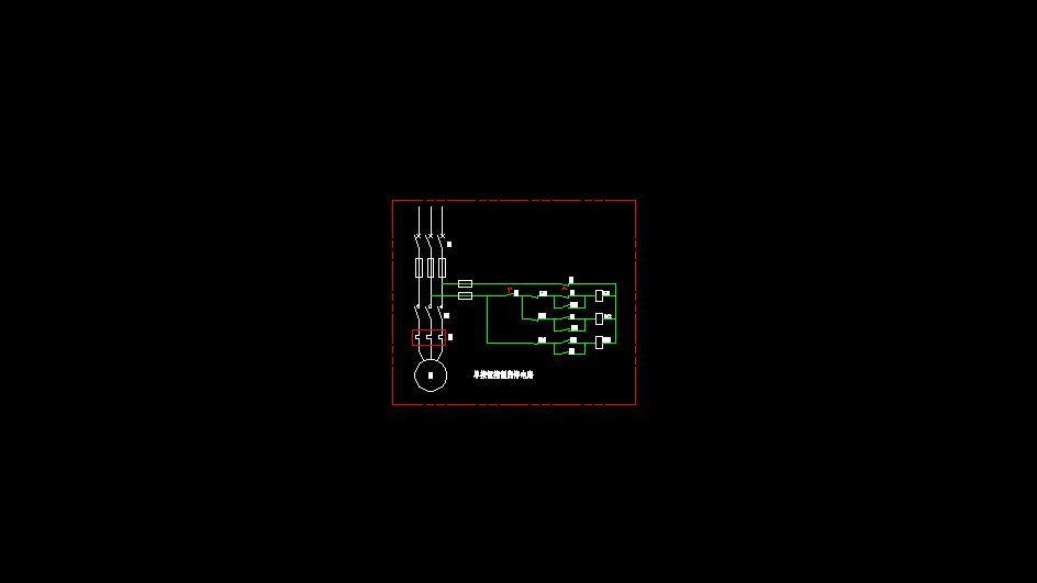

单按钮控制启停电路
不知CAD图能否上传,我试一下,看不见的话你留个邮箱,但你的电脑要已装CAD软件噢,不然无法显示的.
3368
lvdeping
文章数:141
年度积分:220
历史总积分:3368
注册时间:2008/8/12
发表于:2008/8/14 18:48:00
单按控制
放大一点,再看不清我没办法了。

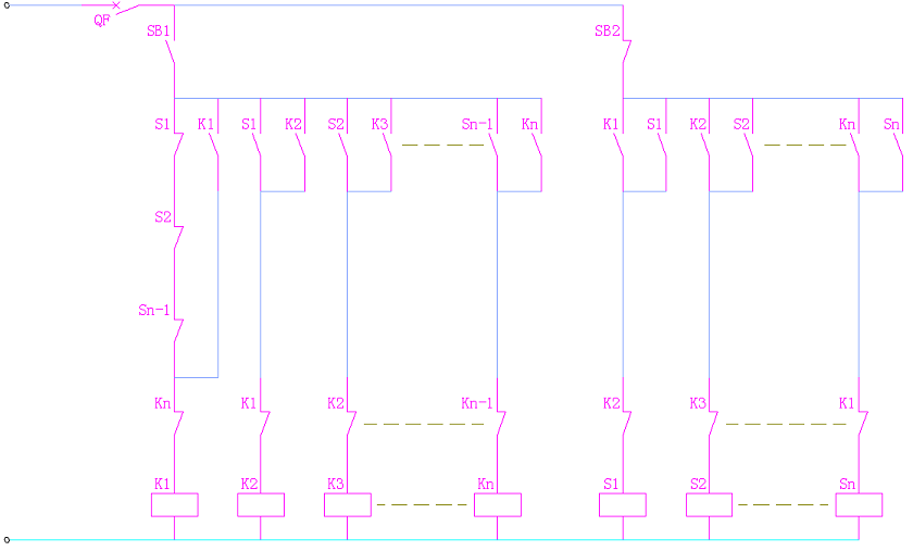

1168
gm99cn
文章数:80
历史总积分:1168
注册时间:2007/10/18
发表于:2008/8/14 21:43:00
发一个单按钮电路,可扩展控制多路。由于条件有限,没有试验。有条件的朋友试验一下,说说结果。
K是继电器,S是继电器或接触器。用S控制电机、灯等,也也可记数。SB2为复位。
mail:gaojian@gaojian100.cn网址:gaojian100.cn
