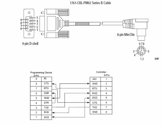

最近高层人事变动,因为原来唯一培训过的员工是原领导的人,新领导想叫我了解这套设备的电气,PLC等,出故障时能解决,想问一下各位大哥,我应该从哪下手学?先问一个问题:手提电脑和PLC连接的那根线两头是一样的吗?都是九针串口?还是一头串口一头圆的?像下图?

电脑这头是9针232串口,PLC上的药看具体是什么品牌和型号了!
现在有的笔记本电脑是备有串口的·
