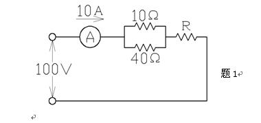

1.图中电流A的值为10A的时候、求R的消耗电力(W)。

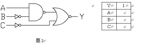

2.用1,0表示逻辑式时,下图电路输出Y是1,请用0,1写出A,B,C 的输入逻辑

A为1;B,C各为0

R 200w
