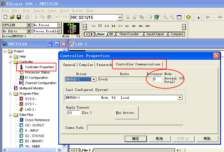

怎样修改slc500/04的cpu地址,请各位指教

控制器属性中的通讯属性中的处理器节点地址便是了。

节点号和地址不一样的。
修改地址可以在线的时候双击“通道配置”,在里面可以修改通迅协议和地址。
