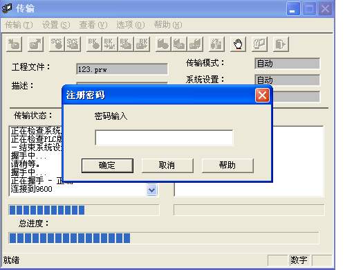

求教,想把程序下载到gp,但总是提示要输入密码

我编了个简单程序想下载到gp,但总是提示要输入密码,有办法解决这个问题吗?

我用的是gp37w2-bg41-24v

花了一天,查阅了以往的贴子,终于找到解决的方法,谢谢前人的努力

格式化你的 GP内存就OK了.
其实打个电话给你的GP供应商就可以直接解决问题了,而不需要花一天时间来查找老的帖子.

进入到系统菜单内,有内存初始化的选项;

我的gp是在旧机上拆回来的旧货所以要自己找资料

我上次也是这样的问题
在GP系统里格式就好了
不过格式就没有程序了

应该是加密的问题,你打开一个新的文件,把程序复制过去就好了,
