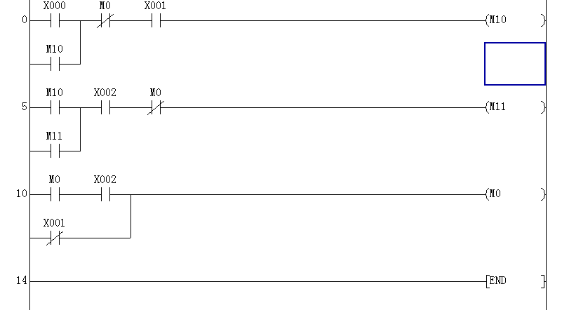

X000 风淋启动光电
X001 后磁簧(限位开关)
X002 前磁簧(限位开关)
M0 反向走
M10 风淋启动准备
M11 风淋启动
风淋启动光电装在前门口
现在反向走会产生空淋现象(人从后门进,从前门出去),当从后门走到前门时,启动光电被感应到,当前门开时(X002断开),使反向走M0复位,人没有及时走出去的话(光电还被感应到),导致M10通,人前门出去后,前门光上(X002通),M11就会启动,产生空风淋

限制一下门的开关顺序,禁止走后门呀。
