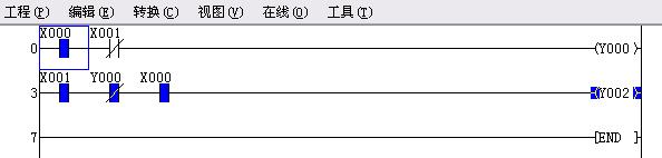

还有一个问题:
如果我用了X0、X1、COM,那我在梯形图可不可以这样用输入点:
LD   X0
ANI   X1
OUT   Y0
LD   X1
ANI   Y0
AND   X0
OUT   Y2

如图:X0接通时(X1的常闭已经通了),Y0通;当X1按下时Y0断开、如果X0还没有断开那么Y2就通了。象这种简单的程序,下载一个三菱仿真软件就可以自己实验,不需要发贴问别人了。自己反复实验的结果印象更深刻。到这里来看看,好象这里更适合你学习基本知识:http://www.gkong.com/gkong_bbs/dispbbs.asp?Boardid=2&id=146544&star=25#981633
