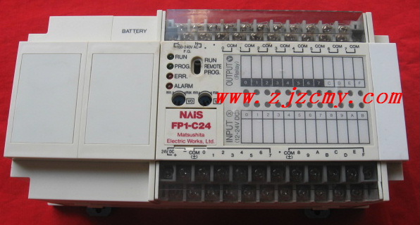

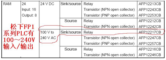

呵呵;楼上的搞错了,那个100~240V只是PLC的供电电压;
AFP12217CB输入信号还是DC24V的,输出是继电器型的;
87845
ZCMY 版主
文章数:47955
年度积分:1052
历史总积分:87845
注册时间:2004/3/16
发表于:2008/7/28 13:32:00
就是这种的;
AC电源,DC24V输入,继电器输出;

以下是引用doorcontrol在2008-7-28 13:15:00的发言:
具体可到http://www.gkong.com/gkong_bbs/dispbbs.asp?ID=146544 ;发贴提问,只要关于松下的PLC、变频器,有问必答。
呵呵,人家要110V DC输出,而非110AC输出。
恐怕要输出直流110V的好找,比如西门子S7-300的6ES7 322-1CF00-0AA0,富士SPH中的NP1Y08R,NP1Y16R有DC110V的输出。
但是如果是DC110输入,恐怕没有哪家的PLC有此模块了。
莫非楼主想定制?不过价格恐怕不菲。
