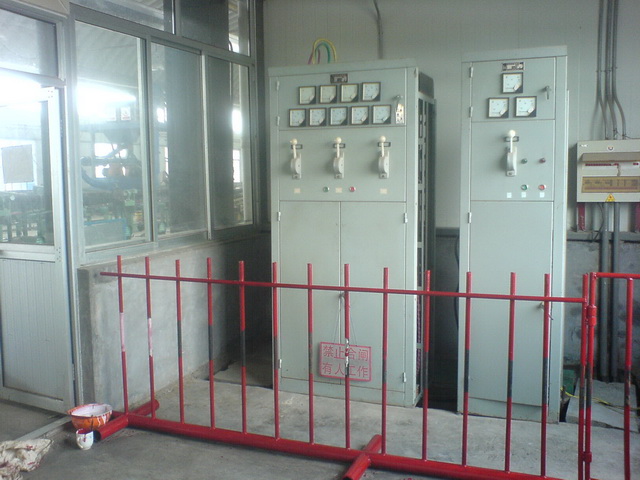

单位上级安全检查说给配电室安装一个栏杆,我认为不太合适,本身有了配电室不需要安装吧,再说设备运转合闸的时候万一打火,还可以有个逃跑的安全措施,可是加了栏杆确实不太容易逃跑,不知道国家电力部门是否有这样的规定那?

象这样的电柜一般是不装隔离栅栏的

但要在地上画隔离线,因为不能在操作区城内放置物件,以免影响操作和维护
