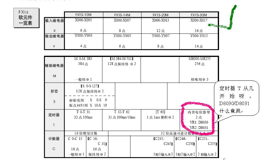

谁知道三菱FX1S-30M定时器T从多少开始,在编写梯形图时,定时器T应该写T几呀。

不是写得很清楚是从T0开始,D8030,D8031,是指PLC内部自带的两个电位器所对应的数据寄存器。
