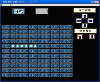

还有  怎么光有人看  没人 帮忙啊   为了调动大家积极性  把我前段时间 用OMRON  PLC和OMRON触摸屏 配合写得一个 贪食蛇程序作为奖品,哪位 能帮我解决这个问题   发给他成么?谢谢  (上面是该 程序得截图)

开始可以输入 数字  做位开始 蛇身长度   点开始  按钮   蛇开始走,用方向键可以控制  蛇运动得方向   到了边缘 会自动 从另一个方向出来    速度键  可以  加减  蛇运行得速度   控制蛇去吃  亮得灯   碰到后  蛇身加长一格!

该程序  大概3000步   主要用到了 循环  跳转  数据移位   堆栈  和一些计算指令   !个人认为设计指令比较全  是个比较好得  例子程序 ,用来熟悉  学习PLC指令
