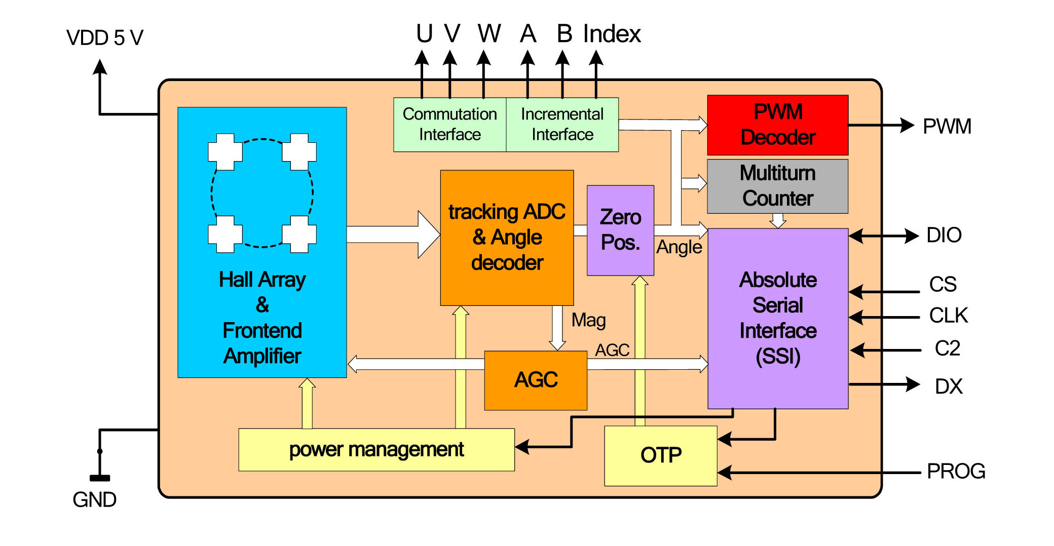

AS5134。该创新IC专为汽车应用中的无刷直流感测而设计,并支持高达150℃的环境温度,扩展了其成功的磁性旋转编码器系列。
通信、工业、医疗和汽车领域模拟集成电路设计者及制造商奥地利微电子公司,近日发布一款经过AEC-Q100全面认证的旋转编码器芯片AS5134。该创新IC专为汽车应用中的无刷直流感测而设计,并支持高达150℃的环境温度,扩展了其成功的磁性旋转编码器系列。
AS5134具有8.5位分辨率,一圈360°范围内可识别360个位置,并可通过串口或PWM(脉宽调制)接口访问该信息。另外,该器件还具有3种不同的可编程增量输出,其中之一是为无刷直流电机提供3相换向信号。另一突出特性是具有1至6极对可编程能力。AS5134具有“省电模式”,此时功耗低于1.5mA,并可在250uS以内快速启动至正常工作状态。
AS5134具备若干特性,包括用户化零位编程、为实现磁铁正确定位的诊断功能,以及识别电源中断的能力,后者已经成为奥地利微电子全部编码器产品系列的标准功能。AS5134额外提供了“菊链”模式,可通过2线总线来串行读取位置数据。
奥地利微电子汽车事业部市场总Berhard Czar表示:“无刷直流电机(BLDC)的好处众所周知,因此在汽车推进技术以及工业应用领域中,无刷直流电机所占的比例正迅猛增加。除了效率更高以及使用寿命更长以外,驱动器经过设计还可以提供更高的精度、更好的动态特性以及更大的灵活性。AS5134专为改善这类BLDC电机的性能而量身订做。”
由于该器件支持-40℃至+150℃的较宽环境温度范围,无需额外进行温度补偿或校准。AS5134采用无铅SSOP-20封装。欲了解产品详情,请登陆:www.austriamicrosystems.com/25_rot_enc_automotive_applications.htm
