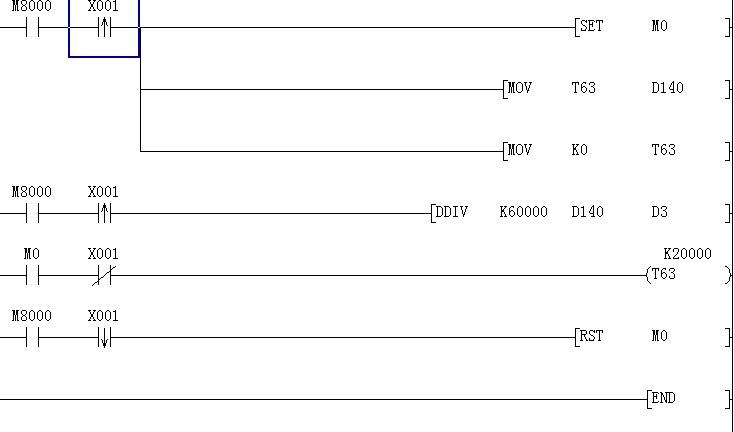

机器高速时接近开关大约每分钟300个信号,怎样写程序才能计算实时速度?
这程序算不准为什么?可以帮助一下吗?

可以使用高速计数器,更准确。
