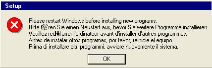

我怎么装不上STEP75。4啊```
如下
知道的请加我QQ254571498

把你的计算机环境都设成英文的,安装完成后再修改回来!

问题都一样,年年有人问……
修改您的注册表:
“HKEY_LOCAL_MACHINE\System\CurrentControlSet\Control\Session Manager\ ”中删除注册表值
“PendingFileRenameOperations”
现在可以安装更多程序而无需重启计算机了。
以上~~~
