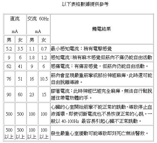

直流电多少安电流才能让人有感知电流?
还是多少压?就是让人触电?

找一干电池,导线,然后自己舌头舔舔看,电流不大可以感受到。

觸電比較表

发表于:2004/6/16 15:15:00
满意否?
