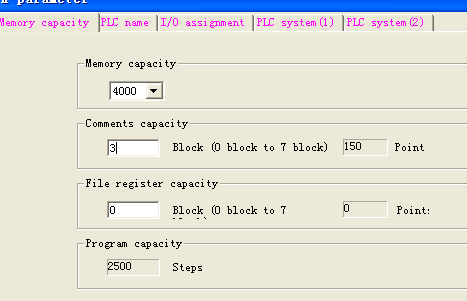

各位高手请问三菱PLC注释怎么样改成16字符或32字符呢?谢谢

注释可以用几个汉字,不是16字符或32字符;

这我知道呀,一个汉字占用两个字符吗,8个汉字就是16字符。现在是PLC过了8 个汉字就不行了,我想问的是PLC 怎么设置成可以超过了8 个汉字的。

GPPW软件菜单中的工具〉〉选项:

各位老大,你好,请问三菱FX系列PLC的注释我在电脑上编好后,怎么写不进PLC里面去呀?好急哦,谢谢!

以下是引用huanghe3376在2008-12-1 16:52:00的发言:
这个要先设置的,然后在下载时还要选择下载

哦!谢谢师傅的指点!我这的三菱PLC编程软件是通用中文版的,你的是英文版的,在那里设置呢?谢谢!

对照起来就嫩个看出来的
软件左边条形目录中的PLC参数点击后出来的对黄框中设置
