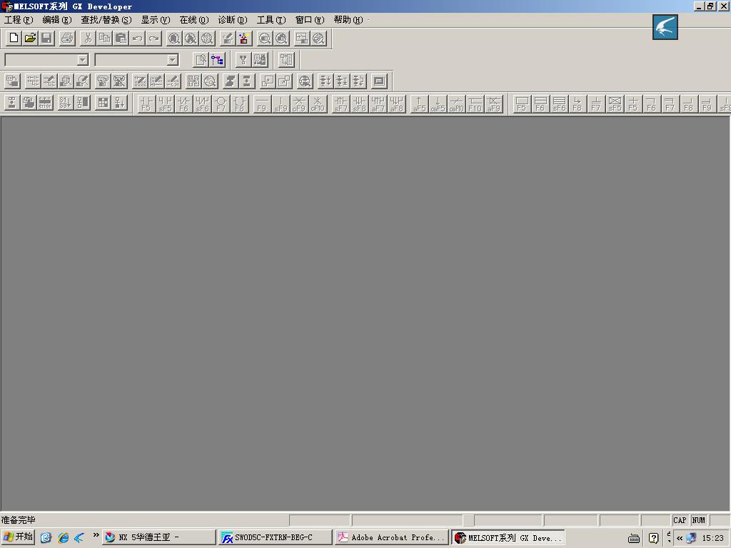

三菱编程软件安装后界面是灰色的(刚打开有颜色,一闪就变灰色),请问是怎么回事呀?

呵呵.你要新建一个文件才会有颜色呀!

点下新建看看

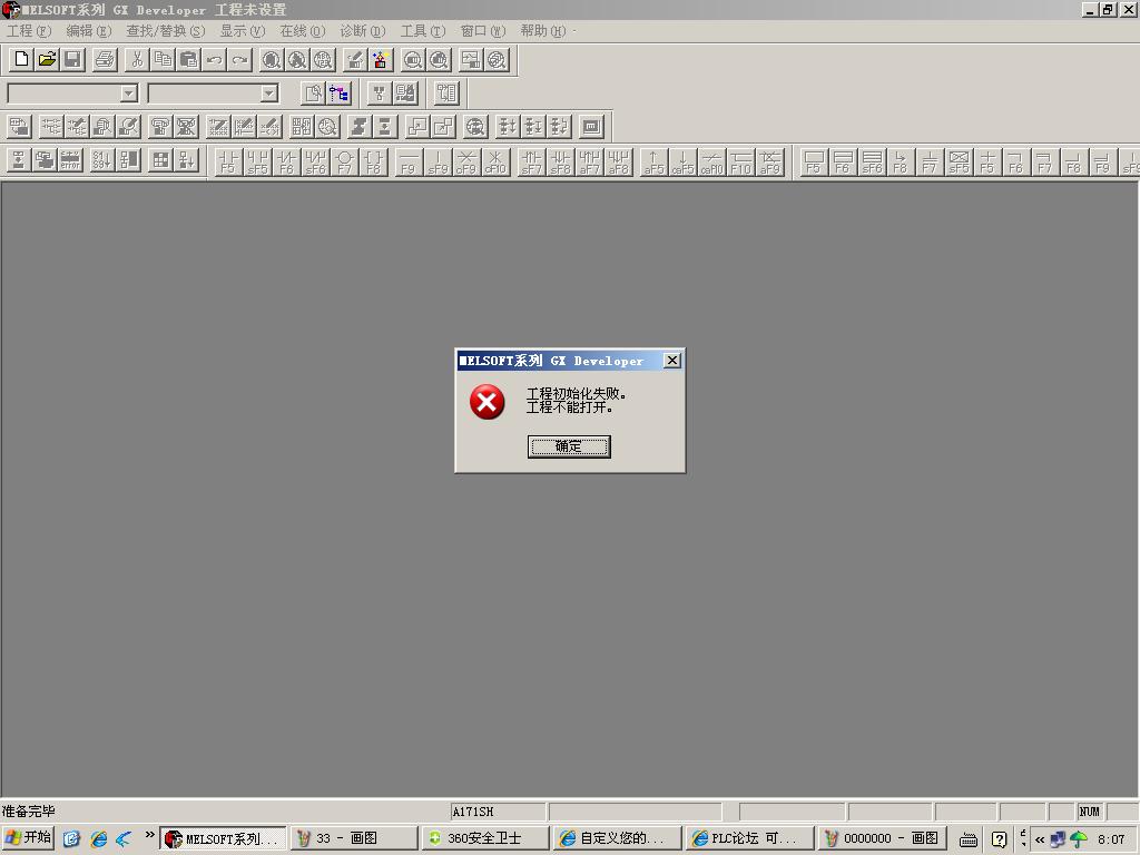

我之前用过8.0版的也有这个问题,装后发现有一些功能用不了的,好像一个系统只能装一次(重装才可以)!后装了6.0的之后就可以了!不知道你是不是这个问题!!!

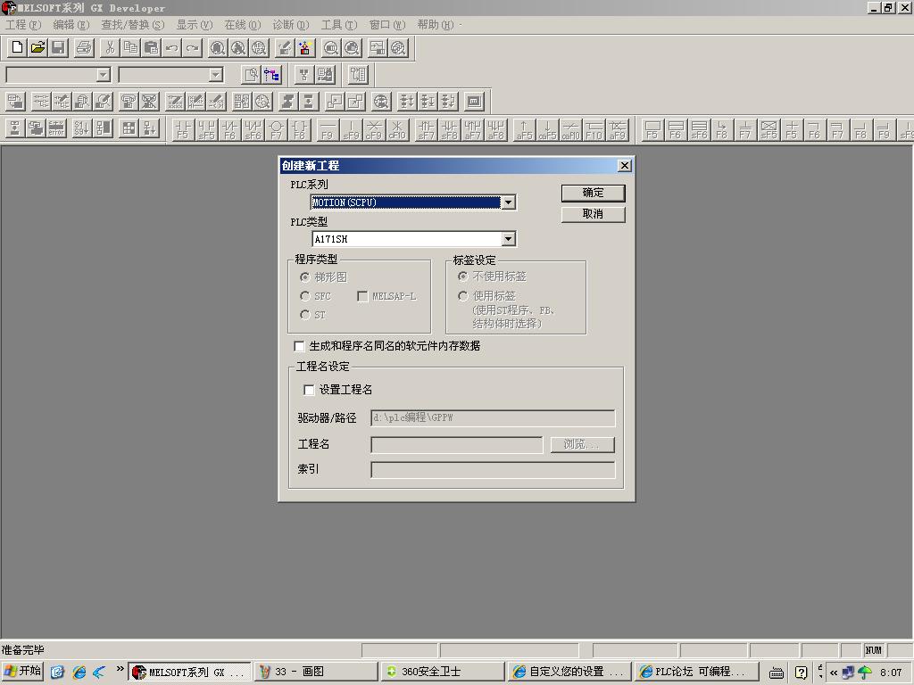

发表于:2008/7/19 8:09:00
dianqisu在2008-7-18 16:14:00
呵呵.你要新建一个文件才会有颜色呀!
点过了,不行呀

是不是安装的监视专用版本?

从三菱网站上下的

要确定安装的时候没有选择监视模式
这个软件8.34版本在有的电脑上安装后会出现工程初始化失败
如果是这版本,换个其它的版本试下

换8.31的试试
