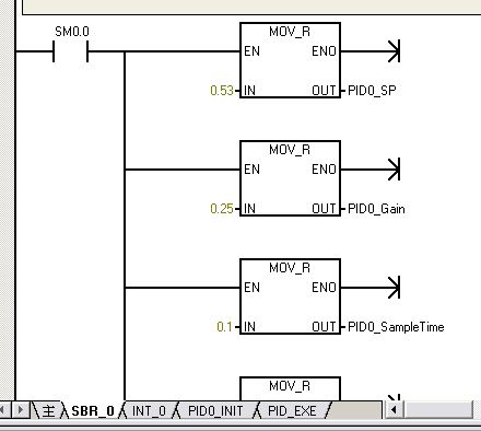

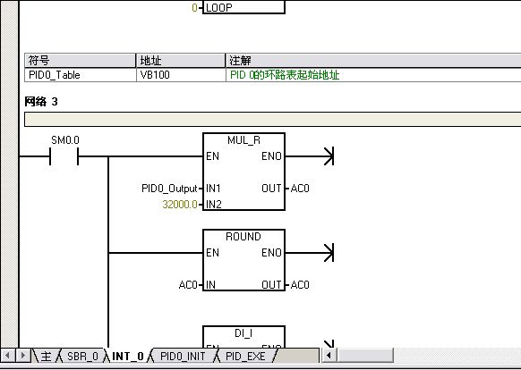

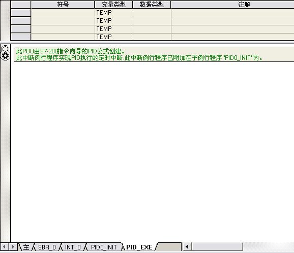

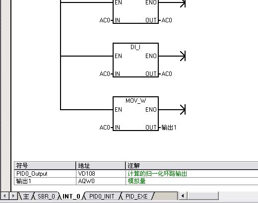

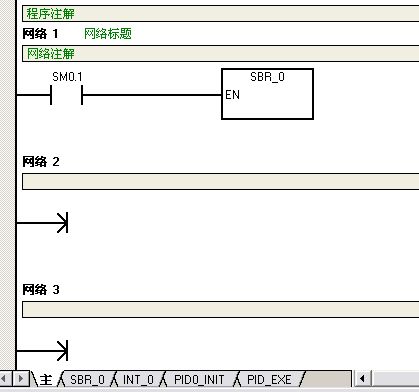

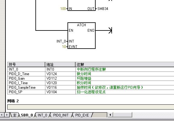

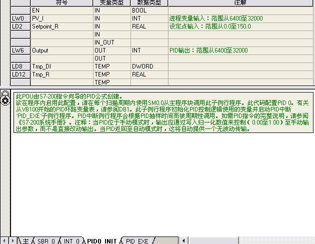

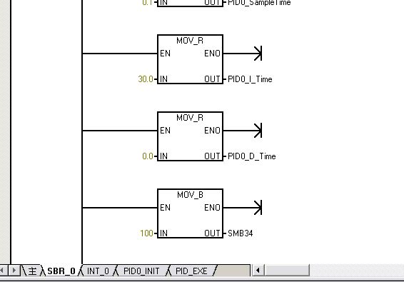

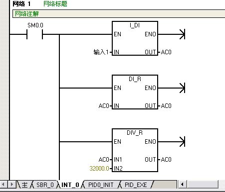

请高手看看有什么地方不对的!~~表情

图是从下往上看的,请高手指点指点!!!
