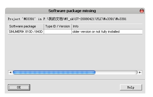

我们公司进口的设备使用得是西门子的S7-300PLC,代理商给了PLC的备份,但是我们用网上下的S7step7程序总是无法打开,但是打开其他设备的备份就可以,那个高手给指点指点呀,谢谢了!

补充一下,这是我从晚上下载得step75.4版本。
另外,我们组里的一个高手安装得就打开了备份程序,不过有少许乱码。
谢谢各位大侠知道呀

提示非常清晰,需要安装西门子810数控软件包,在不安装此软件包的情况下,部分FB,FC将不能正常使用。
以上!

谢谢三楼,不过去那里找这种什么软件包呀?是不是因为网上下载的盗版用户?

sinumerik是西门子的数控系统的程序,专门用于CNC类似的应用。
需要特别的软件包。
