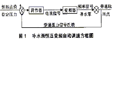

2.1  系统恒压补水回路
在锅炉的运行中,维持系统恒压是供热系统正常供热运行的基本前提。在大的供热系统中,采用补水泵变频调速稳压,供暖系统采用封闭的系统,减少了水的消耗。根据供热系统压力变化,采用补水泵变频稳压,可平滑地调节补水泵的转速,及时调节补水量,实现系统水体积的稳定.其构成框图如图1所示.
其调节过程:正常运行给定的压力(恒压)与旁通压力的反馈信号进行比较。当不等时,则由调节器输出4—20mA的电流调节信号,变频器根据输入的控制信号,自动调整电机(水泵)转速,进而调节补水量,使恒压点压力维持在给定值。

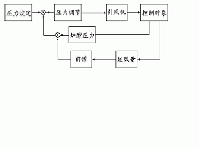

2.2 炉膛负压调节回路
PLC把采集到的炉膛压力测量值与炉膛压力的设定值相比较,通过PID运算调节,进而调节引风机电机转速,保证锡炉在微负压状态下运行。同时引入鼓风量前馈信号以克服鼓风量变化对负压造成的影响。炉膛压力自动调节框图如图2所示。

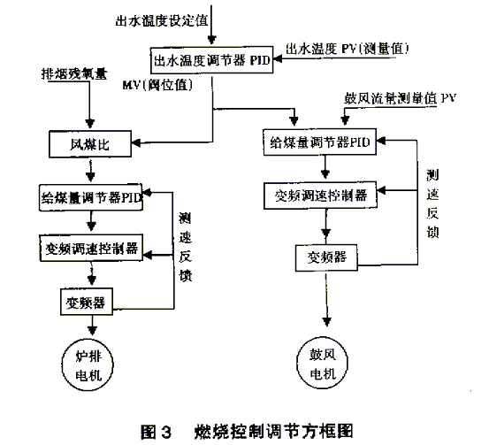

2.3  燃烧控制系统调节回路    燃烧控制调节回路的主要功能是把燃烧工况控制在最佳状态,并达到锡炉的燃烧自动调节。为实现该目的,该系统需自动调节锅炉的给煤量、鼓风量、引风机转速,使锅炉热效率最佳。燃烧控制原理图如图3所示。
采用变频器进行炉排电机转速(给煤量)、鼓风机电机转速(鼓风流量)的调节后,能实现连续平稳调节和手自动的无扰动切换。辅机在采用变频调速后,稳定性和节能降耗优于其它调节手段。

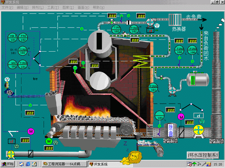

附录二
燃煤热水锅炉控制组态画面样例:
