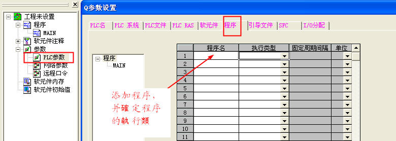

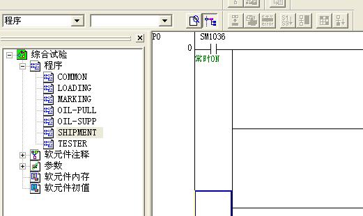

三菱Q型双CPU的PLC 本来内部有六套程序同时使用.我想另外再加一套程序上去该如何加?
直接新建了一套SHIPMENT程序可以写入,但不执行
我观察了下,本来里面的每套程序开头都有个跳转指针号的.小弟不知道该如何设置那指针号.请教

发表于:2008/7/7 11:51:00
CNC|小技巧大升级! 宏程序插入(M96、M97)

发表于:2008/7/7 12:11:00
非常感谢
