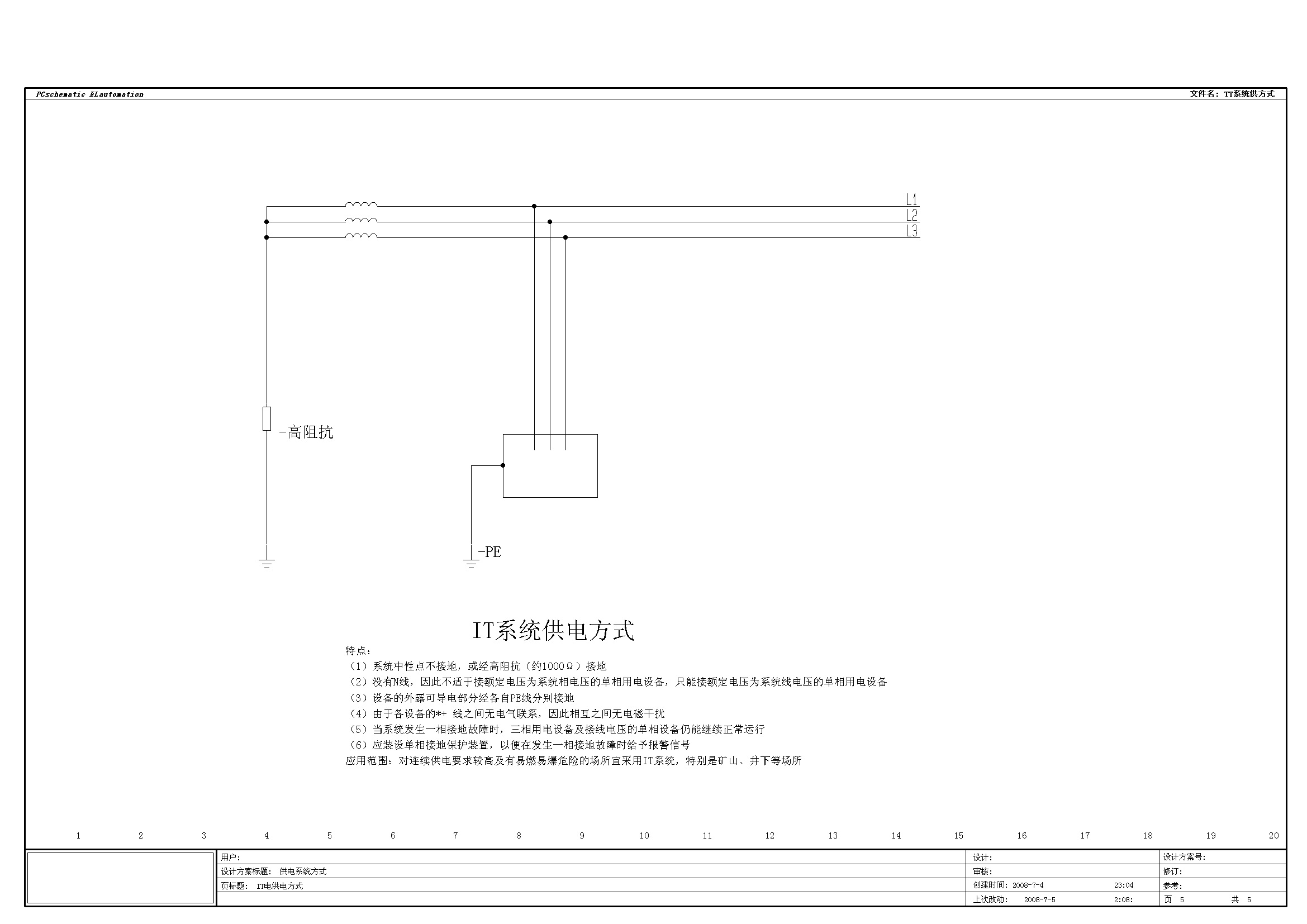

低压供电系统示意图,不足之处,尽请指正。
