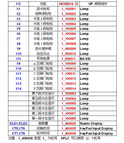

本人刚接触通信,用PLC来读仪表的内部参数,不太了解,很想能有人来指点,在MODBUS-RTU的协议中,仪表内的地址如何定义,例;富士表的PV地址31001,写到程序中是多少,
不胜感激,,,,,,

不了解你的具体情况,看看这个,有没有帮助?
