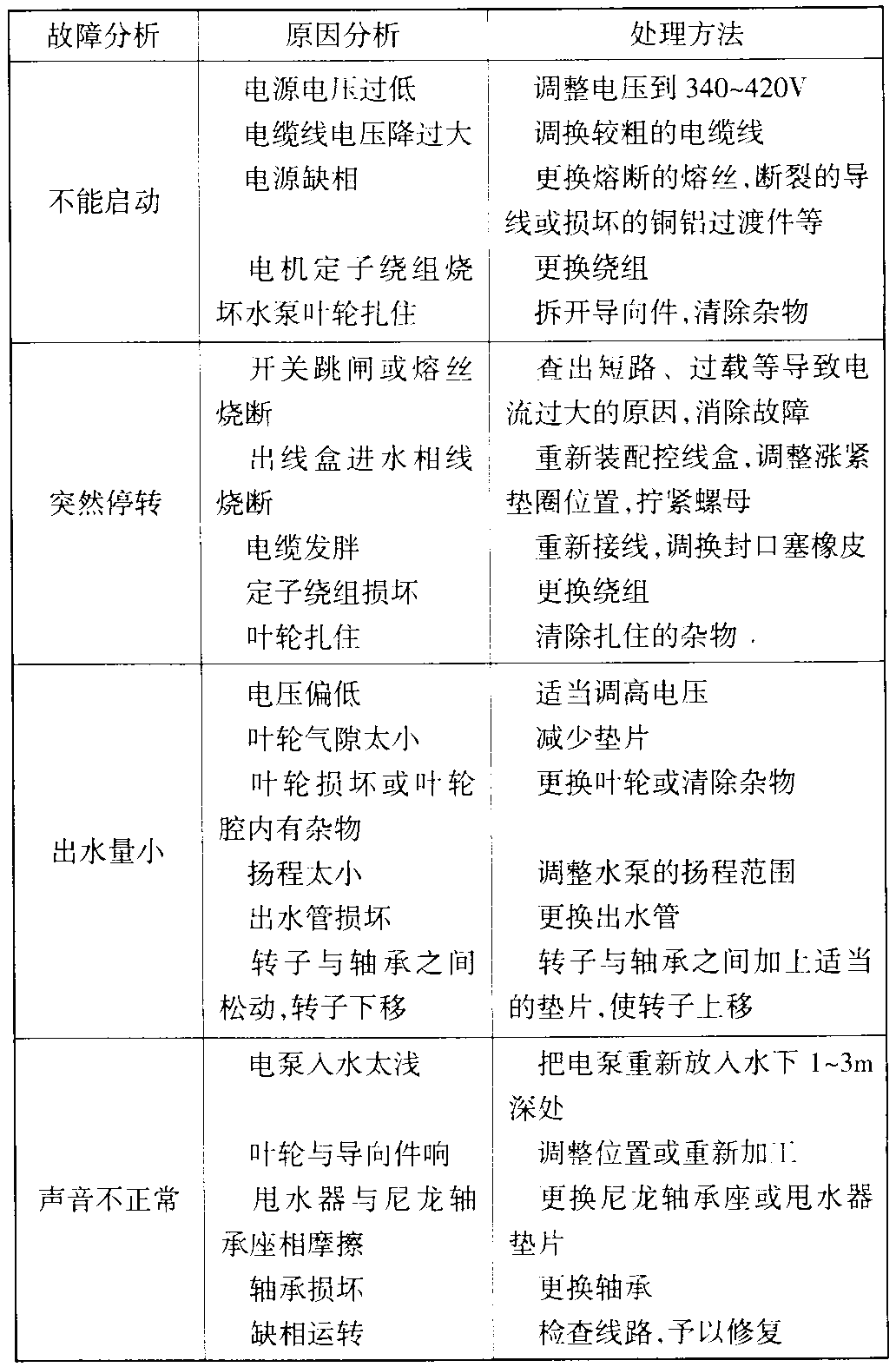

1.潜水电泵的常见故障、原因分析与处理(表1)
