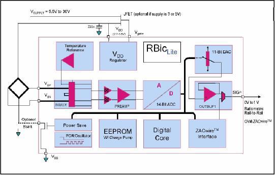

1 芯片结构介绍
原理框图
RBic 系列电阻桥式传感器接口IC 可用于楼宇自动化、工业与办公自动
化、大型家用电器。它的特点是价格低廉。RBic采用了ZMD的具有高分辨
率的带隙(bandgap)电路并且具有PTAT(proportional-to-absolute-temperature)
输出。此外,在芯片中还有低功耗14 位AD 电路、DSP 内核,还可利用
EEPROM编程实现对传感器的精确校准。
该系列芯片具有三种输出形式----两个模拟输出和一个数字输出,这可满
足许多应用场合的需要。RBic 系列的比例模拟输出电压信号Vout 可以满足
大多数楼宇自动化与汽车工业的需要。
办公自动化与大型家电的典型应用场合需要0~1Vout的输出电压信号。
在RBic系列电路中即为内部带隙电路输出。
通过ZMD 的ZACwire一线数字串行接口很容易将芯片与微控制相连。
当使用外部绝缘栅型场效应三极管(JFET)时该系列芯片可工作在高电
源电压(5.5-30V)。
2     数字化输出
数字化输出与输出设置有关,可以只输出传
感器桥信号也可输出传感器桥信号及温度信号。
数字化输出模式时不需要接负载电容及负载电阻。如果要在线上串电阻或者
接下拉电阻,则必须保证信号上升沿时间小于9us。在IC 中已经设计了一个
100KΩ 的上拉电阻。该串行接口很容易与微控制器匹配。

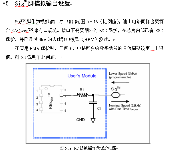

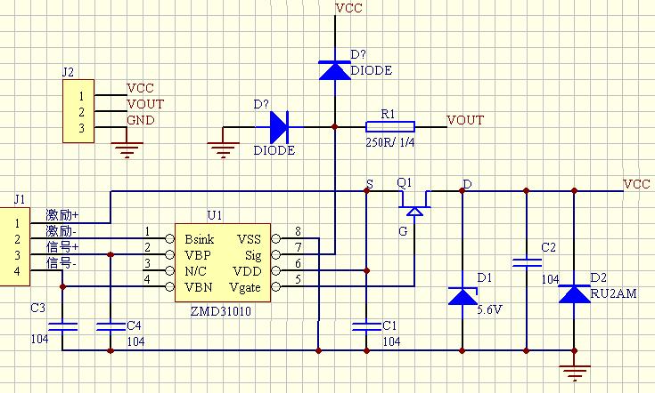

4   我的问题就是  7脚输出端路保护电路怎么来做?
    这个脚定义为ZACwire一线制接口,可以有选择地实现温度和被测桥电路的输出。
l 输出方式可选用:比例电压(rail—to—rail analog output)输出,绝对
(absolute)电压输出,数字一线制接口输出;
既要保护芯片,又要求校准芯片时通讯正常,同时不影响输出,请教这个保护电路如何来做?下面是我画的电路图,没有做实验看,我们主管说不管用,请高手指点一下。

1,不好意思,本人没有具体用过该电路芯片。
2,你的图是有点问题。你的主管说的对,不管用。
3,本身电路只能输出0~1V,你怎样让它输出0.5~4.5V呢?
4,外加的场效应管本身就是过电压保护,加上它可以应用在5.5~30V电源范围。你在FET前面增加的5.5V稳压管是什麽意思?无论直接引用低电源或高电压时,没有必要增加稳压管。
5,如果必须要进行输出短路保护,可以在输出端增加阻容电路即可。
6,同时为了达到你所要求的输出电压范围,利用跟随电路将信号放大到要求范围即可。此时即就是发生短路,过压等问题也不会对ZMD芯片造成影响。
7,至于通信问题,相信你自己会找到答案的。

增加R.C电路即可!

信工,谢谢您的帮助。
这个芯片有三种输出形式:绝对0-1v,比例输出,数字输出。输出形式的设定通过内部寄存器来设定。可以输出0.5到4.5。
前面的稳压二极管的确没用,如果电压高了想让场效应管压降小的话,前面就要加东西来分电压,这样也不好。应该选好的场效应管。
输出端的保护是必须的,这个rc滤波的图我看到了,自己没条件搭电路测试,不敢用。所以请教高手有没有更好的方法?
