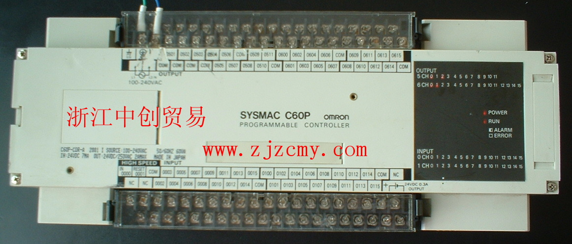

以下是引用知道一点在2008-6-24 14:19:00的发言:
以下是引用大连伟在2008-6-23 20:56:00的发言:
换电池时一定要在通电的情况下进行,如果使用的是ROM不会有什么问题,要是RAM就会丢失程序,使PLC无法工作。
不要误导。
C60P千万不要带电换电池,电池是在里边的,通电情况下拆开机器属于带电操作容易损坏机器。
正确方法:先拧开4个螺丝钉,给PLC通电5-10分钟,断电,打开机器,去掉旧电池,换上新电池,装好机器。
你的机器估计是程序丢掉了。
如果你还有能正常工作的机器(设备一样),可用计算机传一下程序。
除了电脑,编程器可以下载、上传程序吗?

谢谢您!只是我真的不知道只用编程器能不能下载、上传程序?用电脑的话还要到哪里买数据线?安装什么样的软件?见笑了.....

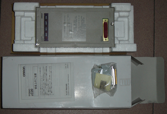

这个C60P要用电脑连机或用录音机COPY可不容易;

+syswin3.*就可以啊,用得不多,但绝对容易,很快复制.   不超过5分钟.
