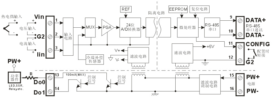

以下是简介,欢迎拍砖
表情表情表情表情表情表情表情表情表情
ISO 40xx系列产品实现传感器和主机之间的信号采集,用以检测模拟信号或控制远程设备。通过软件的配置,可用于多种传感器类型,包括:模拟信号输入,模拟信号输出,和数字信号输入/输出(I/O),ISO 40xx系列产品可应用在 RS-232/485总线工业自动化控制系统,温度信号测量、监视和控制,小信号的测量以及工业现场信号隔离及长线传输等等。
产品包括电源隔离,信号隔离、线性化,A/D转换和RS-485串行通信。每个串口最多可接256只 ISO 40xx系列模块,通讯方式采用ASCII码、MODBUS通讯协议,其指令集兼容于ADAM模块,波特率可由代码设置,能与其他厂家的控制模块挂在同一RS-485总线上,便于计算机编程。
ISO 40xx系列产品是基于单片机的智能监测和控制系统,所有的用户设定的校准值,报警上下限,地址,输入范围,波特率,数据格式,校验和状态等配置信息都储存在非易失性存储器EEPROM里。ISO 40xx系列产品可以测量各种传感器信号,包括热电阻,热电偶,应变片等,具体选型请参看不同型号产品所支持的类型编码。
ISO 40xx系列产品按工业标准设计、制造,信号输入 / 输出 / 辅助电源之间三隔离,都可承受3000VDC隔离电压,抗干扰能力强,可靠性高。工作温度范围- 45℃~+85℃。
ISO 4011功能简介:
ISO 4011 为单路信号隔离采集模块,可测量热电偶、毫伏、电压、电流信号。
1、 模拟信号输入
24位采集精度,产品出厂前所有信号输入范围已全部校准。在使用时,用户也可以很方便的自行编程校准。
热电偶输入断线检测、线性补偿和冷端温度补偿。通过发送一个简单的断线检测命令,即可知道热电偶是否断线。模块内部有各种热电偶的线性数据,当采集热电偶信号时,模块根据不同类型热电偶进行线性补偿,还可以根据当前环境温度进行冷端温度补偿。如果需要,用户可以自行编程校准冷端温度。
2、 通讯协议
通讯接口:模块有1路标准的RS-485通讯接口。
通讯协议:标准ASCII码、MODBUS通讯协议,可实现与多种品牌的PLC、RTU或计算机监控软件进行网络通讯。
数据格式:10位。1位起始位,8位数据位,1位停止位。
通讯地址(0~255)和波特率(300、600、1200、2400、4800、9600、19200、38400bps)均可设定;通讯网络最长距离可达1200米,通过双绞屏蔽电缆连接。
通讯接口高抗干扰设计,±15KV ESD保护,通信响应时间小于70mS。
3、 两路报警输出
选择带报警功能产品时,输出两路开关量报警信号,用于上下限的控制与报警,上下限可编程设定。
4、 抗干扰
可根据需要设置校验和。模块内部有瞬态抑制二极管,可以有效抑制各种浪涌脉冲,保护模块,内部的数字滤波,也可以很好的抑制来自电网的工频干扰。

这个东西是不是跟 dcs里面的控制器+io模块的功能差不多?
直接实现 dpu+io模块的功能
3875
sunyuan
文章数:235
历史总积分:3875
注册时间:2004/6/11
发表于:2008/7/4 8:54:00
说的对,是实现了io模块的功能
