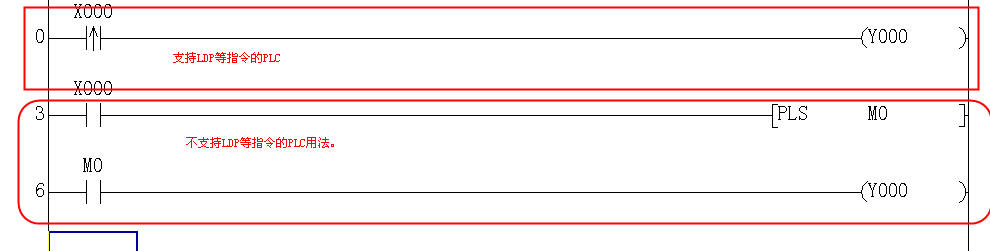

各位高手我新学者。请问FX系列的用GX编软件怎么编写上升沿?谢谢

对于支持上升沿指令的FX系列PLC型号,使用LDP,ANDP,ORP等指令获取上升沿。
对于不支持上升沿指令的FX系列PLC型号,使用PLS指令。
以上!

FX0等老型的不能用LDP的指令;
FX1S/1N/2N都可以直接用;
