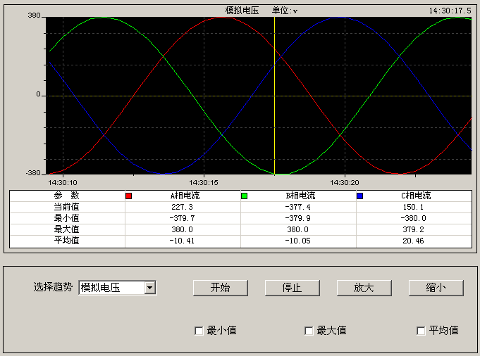

1.实时趋势的设计

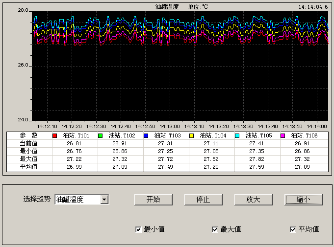

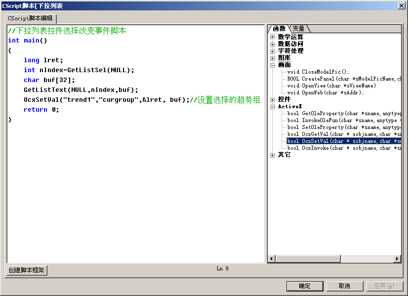

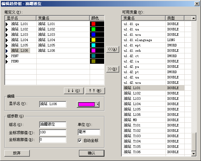

采用ActiveX封装,配合ECC工控组态软件的脚本技术,趋势控件提供属性和方法被脚本操作。趋势按组分类,最大可分为8组,每组最多8只笔,这样一个实时趋势控件可容纳8X8共64个变量的实时趋势曲线显示。

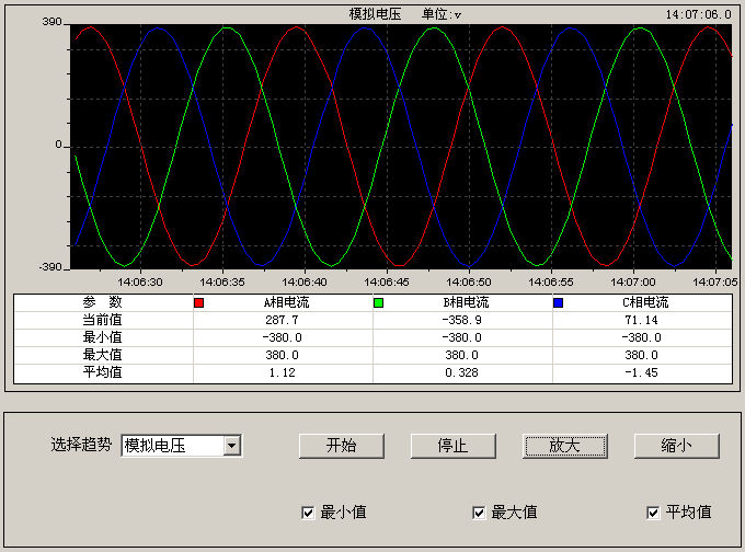

实时趋势控件总体分为两个区:曲线显示区和数据表格区,提供放大、缩小、开始、停止、最大最小平均值的表格显示选择、组的选择、游标的移动指示功能。所有方法和属性均使用组态时其他标准控件的事件脚本驱动。
属性:
属性名 数据类型 说明
viewminval bool 显示最小值,TRUE:显示
viewmaxval bool 显示最大值,TRUE:显示
viewavgval bool 显示平均值,TRUE:显示
curgroup BSTR 当前趋势名,
runflag bool 运行、停止,TRUE:运行
方法:
属性名 参数
zoomin void 放大
zoomout void 缩小
利用ActiveX的标准属性实现趋势组和全局参数配置,并利用11093端口获取趋势变量,利用11094端口获取实时数据。
停止后用游标可查阅整个趋势曲线的每一个趋势点细节,下图中的黄线即为趋势查阅游标。
