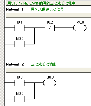

例一:点动或长动控制
实验程序(用V4.0E STEP 7 MicroWIN打开)
附件:
本地下载
仿真程序(用S7_200汉化版.exe打开)
附件:
本地下载

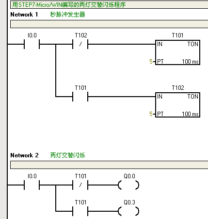

例二:两灯交替闪烁控制
附件:
本地下载
附件:
本地下载
