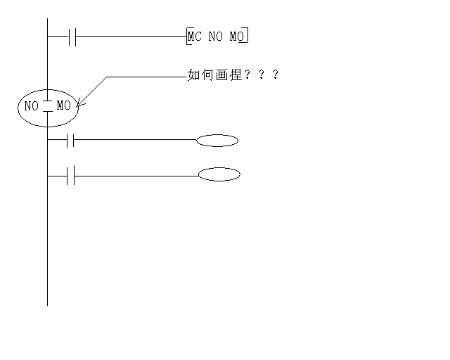

用三菱Plc编程软件如何画与普通触点垂直的主控触点??俺初学,最好讲明白点,谢谢表情表情表情

三菱有专门的主控和主控复位指令

手册里有它在程序中的用法,却没有在电脑上的画法.在电脑上能用出mc指令,下一步想在左母线上画那个垂直的触点却怎么也画不出来了.郁闷了,几天也没研究出来.................哪位大侠知道快指点一下啊???多谢啦!!!!!

菜单上有竖线;

先谢谢上边回答的诸位了,不过好像我没说清楚,回答的都不是要点表情
没办法,用编程工具画不出来,用画图工具画了一个(汗!),请大家接着指点表情

新的编程软件编译后是不会显示图中那样的
但是效果是一样的,并不影响使用
如果把程序转换成仿真状态就会显示图中的样子了

呵呵;这个程序会自动转出来的;
不会用的话换到指令表状态下输入;

就是没转成仿真过表情表情总算解决了,多谢啦表情表情
