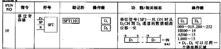

请问:才学的OMRON中SFT 11 11做何解?
SFT 11 12 呢,

这是数据移位指令,用法见下图:
不知道对你是否有帮助
