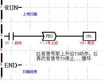

5月份有一位仁兄发了一个贴子,跟我的问题一样.怎样用程序来实现一个按钮控制电机的启停?因为是新学员,可能会让大家感到很可笑.能不能把梯形图给画一画呀?

1351
splc123
文章数:76
历史总积分:1351
注册时间:2007/8/23
发表于:2008/6/6 9:37:00
001
此例用IREX小型PLC做的   希望对你有所帮助
QQ:308239408
表情

三菱FX2N
LDP X01
ALT Y01
