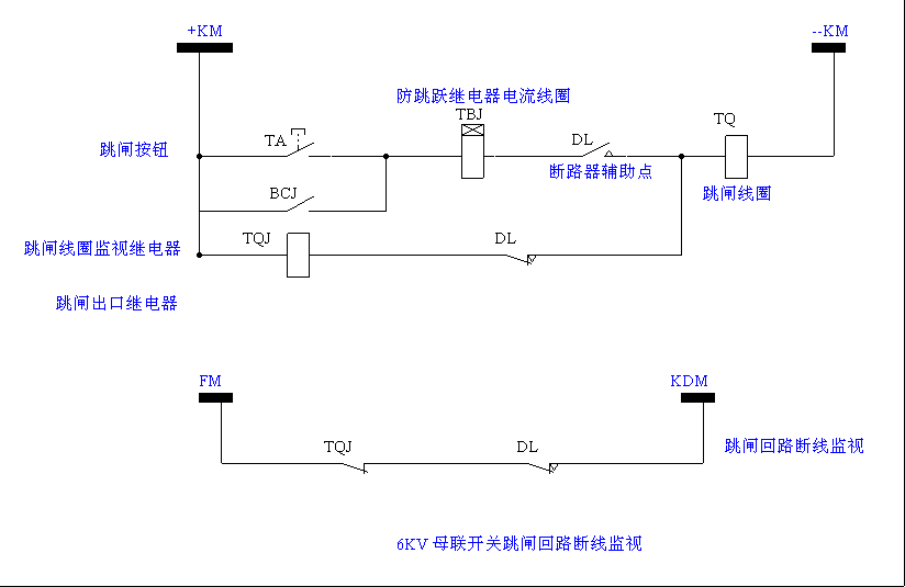

6kv进线开关“跳闸回路断线”监控电路为: HWJ常闭点 + DL常开点,停机时不监控,合闸后监控;
6kv母线分段开关“跳闸回路断线”监控回路为:TQJ常闭点 + DL 常闭点,停机时监控,合闸后不监控。
请问母线分段开关的“跳闸回路断线”监控为什么与进线开关设计不同?
http://www.gongkong.com/UploadPic/Forum/2008-6/2008060320113900001.gif
http://www.gongkong.com/UploadPic/Forum/2008-6/2008060320222800001.gif
进线开关在合闸后监控跳闸线圈,很正常,
母联开关在合闸后不监视跳闸线圈,反而在停机时监控跳闸线圈,不理解?
图纸绝对没错,我翻阅了我单位几个高压配电室图纸,是由几个不同的设计院设计的,结果都一样:母联与进线设计不同。
请高手讲出这样设计的出发点,谢谢!!
