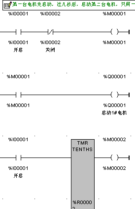

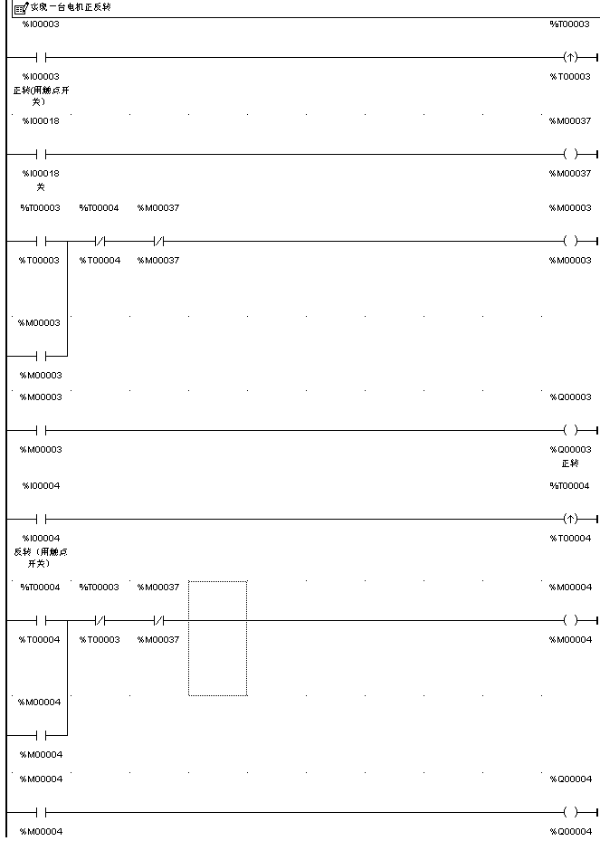

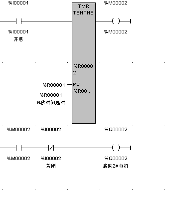

1.
第一台电机先起动,过n秒第二台再起动,且用一个停止按钮实现停车。
2.
编写梯形图程序:
1. 实现一台电机的正反转,具有机械互锁和电气互锁。
2. 实现两台电机的顺序起动,第一台电机先起动,过5秒后第二台电机再起动,过3秒后第一台电机再起动,如此循环,且能同时停止。
3. 实现两台电机的顺序控制,第一台电机起动后,第二台电机才能起动,并且同时停止。

我也是初学者,试着编的,不知道对不对,还请大家指教
