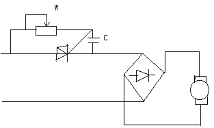

有一台外圆磨床,头架电机型号是:Z2-02-MD,0.55KW,电压:220V,电流:3.2A,转速:2300转/分,励磁:他励,励磁电压:110V,励磁电流:0.395A
机床上带的调速系统丢失,说明书和电路图丢失。
现设计一调速电路原理如下:
他励直流电源用220V~半波整流,W为100K碳膜电阻,C为1微法钽电容。经试验,电机飞车,问题出在哪里?请高手不吝指教

是否是RC 不合理,宜减

我想也可能,我用灯泡做负载没问题,是不是还要加滤波电容?

这是台他励电机,我好像没有看到励磁电路.如果没有励磁,就会飞车.

励磁电路是由220V半波整流,没加滤波电容

这个方法只能调压,根本控制不了速度。

直流电机如果飞车,基本上可以认定为励磁有问题,另外用这种方法去调速实不可取,尤其是用在磨床上,因为就这样简单的调速方法基本没有稳定性可言的。

同意6楼朋友的说话.

同意6楼朋友的说话.
对于飞车的原因,一般也是以为励磁回路有问题。若主回路直接用桥式整流而不会飞车那可就古怪了。

一台磨床,这样省,没意思!
用欧陆的512C,1000元左右
