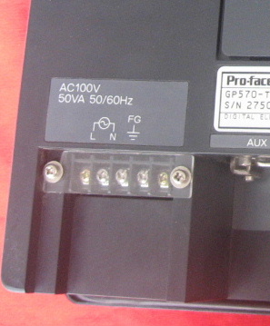

是台湾买过来的110v
3年没有用过
无意想接220v电压

电源可以是AC85~130V的,接AC220V是要烧毁的;

这个PROFACE公司也真是的,除了直流用DC24V外,交流的全是用AC100V的,搞不懂为什么不设计成AC100~240V通用的;
可能是那时还没有大规模开发国际市场的计划;
