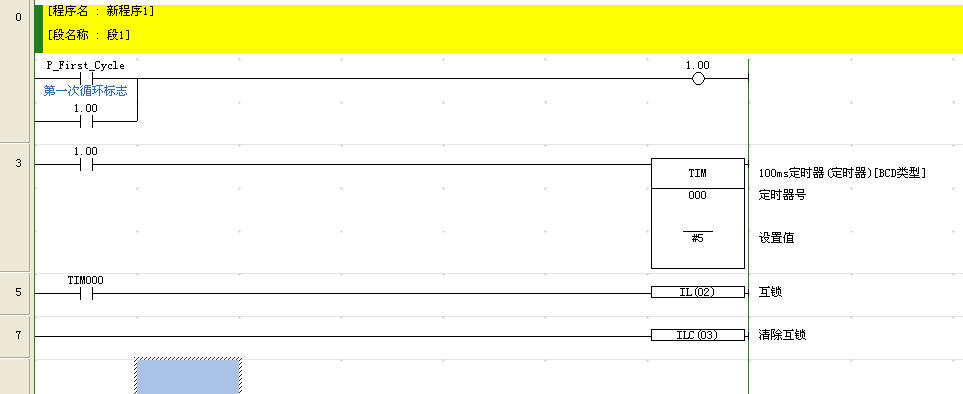

求助:cpm1a如何实现上电延时后再去执行正常程序?

将您需要的正常运行的程序写在IL,ILC主控指令之间。

一个定时器+跳转指令就可以了;

谢了,有效。
