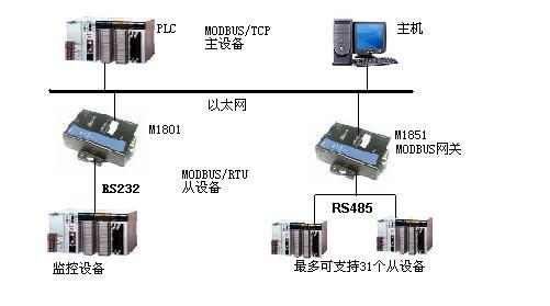

组网方案二:
组网方案说明:
  主设备是支持以太网接口,并且采用MODBUS/TCP主模式。通过网关来连接分散在各处的MODBUS串口从设备,从而达到数据采集和控制的目的。(RS-232/RS-422模式下,一个网关可连接一个串口设备。RS-485模式下,一个网关最多可以支持31个串口设备)
组网图为:

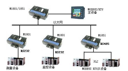

组网方案三:
组网方案说明:
  主设备采用串口通讯,从设备具有以太网接口,并且运行在MODBUS/TCP从模式下。网关通过以太网连接串口主设备和MODBUS/TCP从设备,一个最多支持4个MODBUS/TCP从设备。
组网图为:
