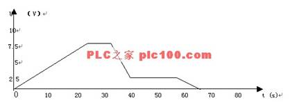

要求d/a输出电压按下图(见附图)函数变化,请编写梯形图控制程序,并完成调试。
现有plc 类型fx-2n d/a模块为fx-2n d/a模块

好好去看看RAMP指令,或许就明白了。

楼上高手,请问一下,在一个程序里如何可以实现多次改变扫描时间来实现不同斜度输出?

扫描时间一个程序中是不能改变的;
