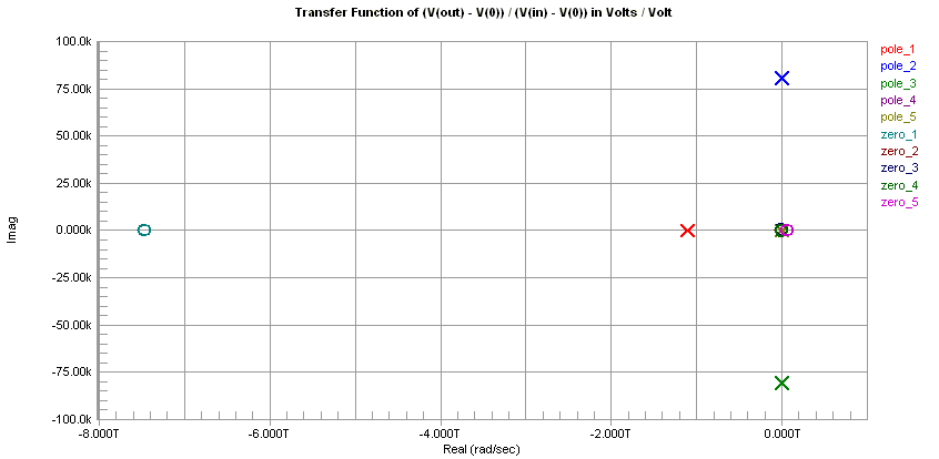

各位大侠好,我用PROTELDXP分析电容三点式振荡电路遇到了不理解的问题请教,电路如图
此时仿真后电路能振荡,节点IN和OUT零极点分析如下图:
通过看图可以知道有一对共轭极点,该系统可以产生等幅振荡.

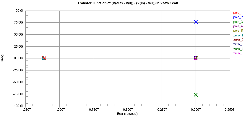

但我将C4删除后,破坏振荡后,瞬态分析已经不再起振,但得到的零极点分析图还是有一对共轭极点,如图.请高手们指点迷津!
