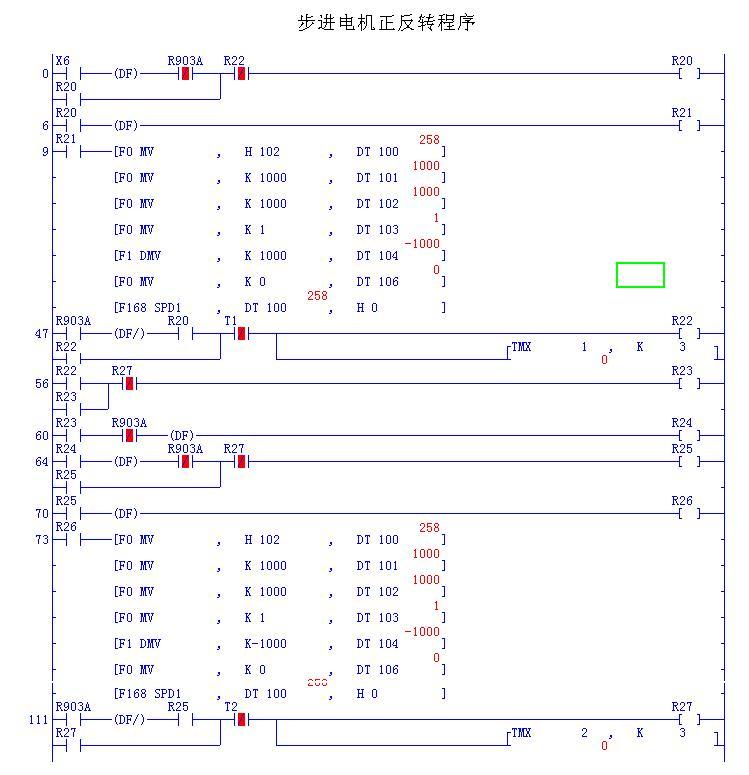

这问题我搞了很久,就是弄不明白,现求助各位师傅:
(1)此实验程序中,点按X6,步进电机顺时针转一圈后立即逆时针转一圈,之后,马上停止。
(2)然后再点按X6,步进电机顺时针转一圈后停止不动。再点按一下X6,就重复(1)项的动作。
请问:
1.为什么不是:点按X6,步进电机顺时针转一圈后立即逆时针转一圈,之后,马上停止。然后再点按X6时,重复(1)项的 动作呢?
2.要做到“点按X6,步进电机顺时针转一圈后立即逆时针转一圈,之后,马上停止。
然后再点按X6时,重复(1)项的 动作”,程序该怎么写?
   3.FP0-C16T的两轴怎么不可以同时回原点呢?

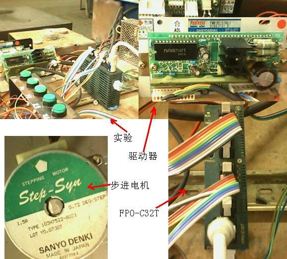

     注:PLC:FP0-C16T
           驱动器:SANYO DENKI  PMM-BD-5706-1
           步进电机:SANYO DENKI  103H7522-8021
